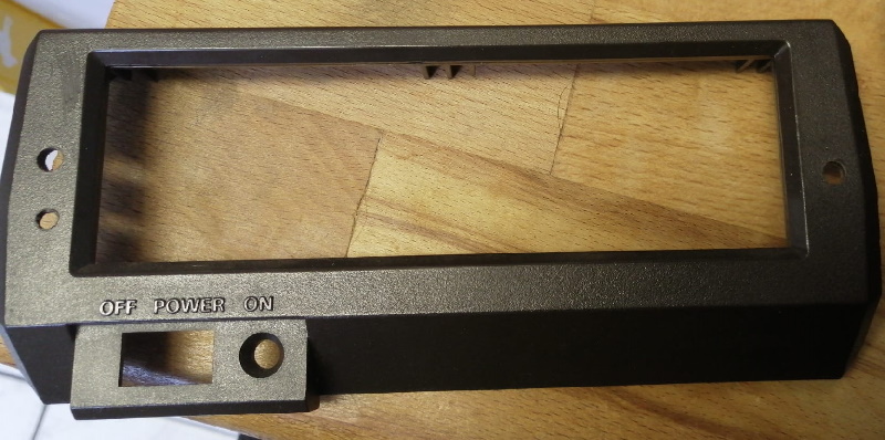

Ich habe eine Blende mit 3 Löchern und würde diese gerne verschließen.
Hat da jemand schon Erfahrungen gesammelt, wie man das am Besten machen kann?
Möglichst ohne, dass man unbedingt die Blende lackieren muss, da in der jetzigen Jahreszeit mir die Möglichkeit dafür fehlt.
Falls jemand eine "heile" Blende von einer ausgeschlachteten 1050 abgeben kann, wäre ich auch interessiert. 🙂
Das ist ein weites Feld, je nachdem wie viel Zeit, Aufwand und Geld Du investieren kannst/möchtest und Deine "Akzeptanz" der Lösung ist.
100%iges Originalaussehen wird schwer erreichbar, hier aber zwei Ansätze:
Günstig und recht einfach:
* Du hast Zugriff auf einen Farbdrucker? Drucke Dir Aufkleber mit passendem Braunton aus und überklebe die Löcher.
Teurer und aufwändiger:
* Besorge Dir "sugru" - mit Farben, die Du so mischen kannst, dass das Originalbraun dabei herauskommt (gibt z.B. ein Pack mit braun, schwarz, weiss, grau, grün beim Versender mit dem "A...")
Kneten, Lücken stopfen und Oberfläche "modellieren" - wie gesagt ganz unsichtbar wird ziemlich schwer...

Ich habe mir "sugru" jetzt in schwarz für ca. 6,50 Euro geholt. Im nächsten Sommer wird notfalls lackiert.
Braun ist sehr hell und ausserdem müsste ich dann ein Paket für 15 Euro kaufen... ne, dass macht keinen Sinn, wenn man eh lackieren darf 😉
Bin gespannt wie gut die Löcher sich verschießen lassen.

Die Textur könnte man kopieren, indem man an einer anderen Stelle an der Blende irgend etwas knetbares das aushärtet (geht das mit Sugru?) an die Blende zu drücken. Nach der Aushärtung drückt man dann an der Stelle wo man das Sugru in's Loch gepresst hat, die ausgehärtete Masse gegen das Sugru. Dabei sollte man natürlich darauf achten, dass sich die ausgehärtete Masse nicht wieder auflöst und sich mit der Masse im Loch verbindet. So ähnlich wird es wenigstens bei Autos gemacht, wo Löcher im Armaturenbrett gestopft werden müssen (zB weil ein Vorbesitzer dort einen Halter für ein Telefon eingebaut hatte). In NL gibt es Firmen die darin spezialisiert haben (zB. ChipsAway und Dr.Vinyl), in D wahrscheinlich auch. Nachher sieht man kaum bis gar nicht dass da jemals ein Loch drin war.
